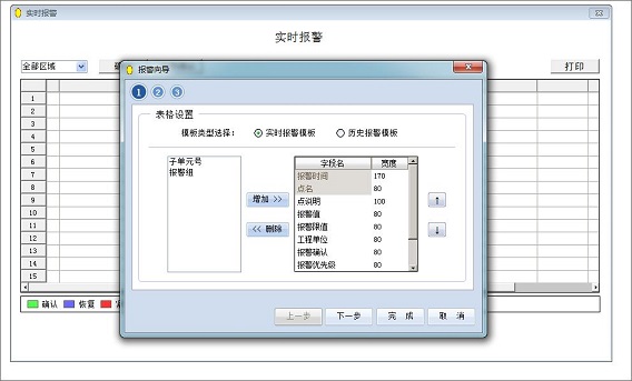

    紫金桥向导分为2个部分:操作窗体和预览窗体。操作窗体始终保持在预览窗体上方,预览窗体可以显示出操作的实际效果。
    报警向导共分为3个步骤,表格设置、显示设置和窗口设置。
    1步为表格设置,包括模板类型设置和显示字段设置。模板类型为2种:实时报警、历史报警。显示字段中包括可以显示的所有内容,用户可以根据需要选择,并可以设置显示的宽度。如下图所示:
    2步为显示设置,可以设置每一条报警记录的背景颜色和报警图标。背景颜色只显示在“报警确认”和“报警优先级”2个字段中。如果选择显示报警图标,则图标显示在每条记录的第1列,否则不显示图标。如下图所示:
