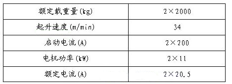

      此项目的施工升降机是一种齿轮齿条传动的施工升降机,通常用于高楼、桥梁、烟囱等高层结构的建筑工地的施工人员及物料的运输,也常用在仓库码头等处,作为垂直运输设备之用。进行改造的型号是SCD200/200,其主要电气性能参数如下:

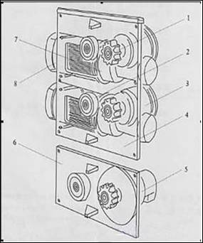

      控制系统是施工升降机的关键部分,决定着整机性能的优劣。改造前,普通升降机的控制方式都是通过接触器控制来实现:启动时,在松开制动盘的同时启动电机;停止时,在电机断电时制动器抱紧。结果是速度单一;启制动冲击大,对结构及机构损坏较严重,电气元件也易损坏,且运行速度比较低。若单纯地提高速度则将造成加速度过大,结构及机构所受冲击过大而加快齿轮齿条及制动盘的磨损,从而降低运行的可靠性。同时,由于采用两个电机同步拖动(如图1所示),在两个电机速度不一致时,造成对减速器、机构等损坏。
    图1
        (1)齿轮 (2)导轮 (3)减速机 (4)减速机底板(5)锥鼓限速器 (6)限速器底板 (7)联轴器 (8)电动机

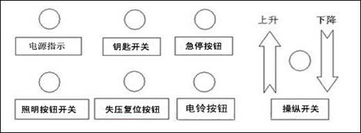

      针对施工升降机的使用要求,在广州博玮伺服科技“BWS”BWS-BBH系列伺服控制器的基础上重新设计,将两台11kW控制器安装在一个控制箱内,共用一个整流器,替代了原来的接触器,通过控制面板(见图2)操作伺服控制器驱动两台11kW电机(原电机加装编码器)带动吊笼上下运行。整个系统结构如图3所示。

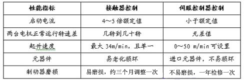

      3、项目实施效果
      两台电机采用闭环控制,两台电机的转速差较小,基本无误差。这样就克服了以前采用接触器控制时,两台电机转速不一致而产生的打齿现象。与改造前升降机相比,具有以下特点:
      (1)启、制动平稳,无冲击。与一般的升降机相比,克服了启、制动时不舒服的感觉。
      (2)升降速度调整方便,可随意更改运行速度。
      (3)启动电流小于额定电流。普通的施工升降机启动电流大约是额定电流的4-5倍,对电源及供电电缆的要求较高。而改造后高速施工升降机对电源的适用性较强。
      (4)机械磨损降低,由于启动时无冲击,可大大降低齿轮、齿条等的机械磨损,制动器的磨损下降极为明显。
        (5)能源节约明显。特别是与液压升降机相比,效果更加明显。
      改造前后,性能对比见下表:
