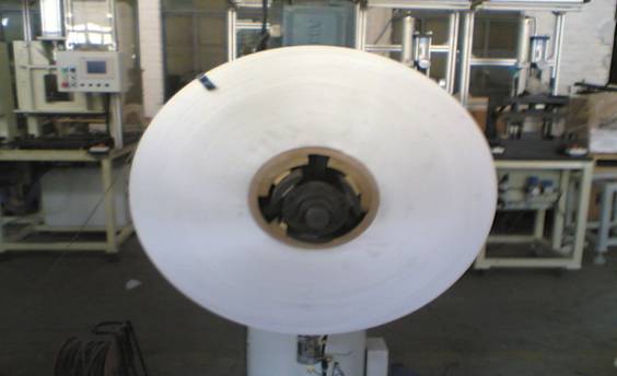

      散热带成型机是一套典型的运动控制系统,它的原料是一盘被卷成盘状的散热带(见图一),而它的成品是一根根有着同样长度和一定高度的锯齿型散热带(见图二)。
