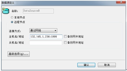

    选择建立远程节点,连接方式选择通过网络,主机地址填写中心服务器的公网IP地址和开放紫金桥软件的对应端口,如下图中主机名中,“132.145.1.236为中心服务器B的公网IP地址,“1998”为紫金桥软件的通讯端口。
