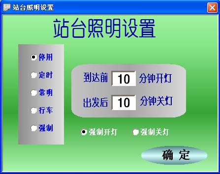

    例如,如上所示为灯光控制画面,图中红色的为照明灯。鼠标单击照明灯将出现照明设置对话框。
    图中有9盏灯,每盏灯的设置框都类似,只是关联的变量不同。如果做将设置对话框画面画好后,复制几份,将变量分别替换为对应的照明灯的变量,倒也不费事。但是困难的是什么时候认为第一幅画面已经定型,决定复制为第二幅。因为一旦幅之后,如果想对画面进行调整,势必两幅画面都要修改。
    对于这种情况,在画面中可以使用间接变量。在单击照明灯时,将间接变量重定向指向实际变量。例如在照明灯的鼠标动作中填写如下脚本:

    而在站台照明设置窗口中,只使用间接变量INDIRVAR,这样你只需要做一幅画面就可以了,减少了画面编辑和维护工作量。
