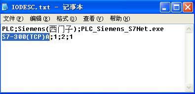

      5.双击进入驱动文件夹如:C:\Program Files\RealInfo\IO Servers\复件PLC_Siemens_S7Net进入IODESC.txt文件把S7-300(TCP)改为S7-300(TCP)A保存。如图:

      注意:S7-300(TCP)A就是新加的驱动目录。你每次修改完安装目录都要重新进入开发环境才能把对驱动修改保存住。文件夹和驱动框架和IODESC.txt中的.exe前面的名称要一致。如图:
