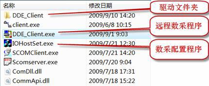

    把紫金桥公司提供的远程数采工具包复制到目标计算机上,文件夹的内容如下图所示:
      其中驱动文件夹采用紫金桥Io servers文件夹下面的相应的驱动程序的文件夹,从Io servers文件夹下复制过来就行。
    远程数采程序需要改名,和驱动文件夹相同,如上图所示。

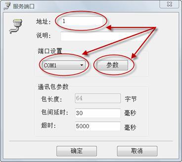

    如果在配置远程数采的时候采用远程串口方式,就需要在数据服务器端进行串口服务器的配置,如下图所示:
    在串口服务器的配置对话框中,增加新的串口设置,串口设置和远程数采设置相同,如下图所示:
