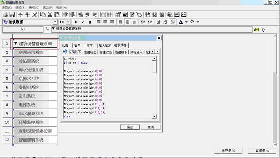

    首先,进入开发界面新建一个自由报表,然后打开报表,根据画面的多少设置报表的行,根据画面的名字设置表格里边的文字内容,设置如下图所示。
    收缩功能是通过节点按钮鼠标按下里边的脚本来进行控制实现的。实现此功能的关键点是控制每行的高度,报表设置高度的函数是SetRowHeight
    SetRowHeight

    此示例里边主要有5个节点脚本,以“建筑设备管理系统”节点按钮为例,如下图所示。
    每个节点按钮建立一个窗口变量,通过窗口变量的10之间的变化触发脚本。变量为1,显示此节点按钮下的根按钮(即指定根按钮的行高度为非零的定值),其他根按钮隐藏;变量为0,隐藏此节点按钮下的根为按钮(即指定根按钮的行高度为0)。脚本如下所示:
