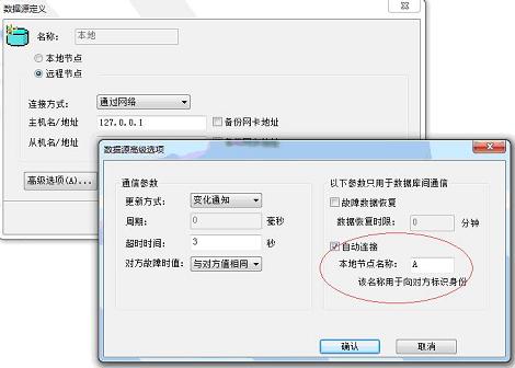

    服务器端数据源配置:
    服务器端数据源配置如下图所示。要启动服务器向客户端的逆向链接,要勾选下图中的自动连接,并指定本地节点名称。注意该名称不要与其他服务器中指定的名称相同。只有远程数据源,且为网络连接方式时才能在“高级选项”对话框中配置自动连接和指定本地名称。本地名称系统唯一,即该名称与本机相关联,而不是跟数据源相关联。
    配置好客户端与服务器端数据源后,数据库间远程数据库连接就会自动建立。
    客户端数据源配置:
    使用逆向连接,客户端数据源的连接方式要指定为“逆向连接”,如下图所示。使用逆向连接方式要指定服务方的节点名称。该名称就是服务器端配置的“本地节点名称”。
    注意:如果这里指定的“远程节点名称”与服务方的“本地节点名称”不一致,将无法建立通信。

    首先,我们在S1节点建立一个数据源,名称为DS1,并建立两个点DS1_A1DS1_A2 建立的数据源如下图:
    点击“高级选项”按钮,勾选“自动连接”,填写“本地节点名称”。
