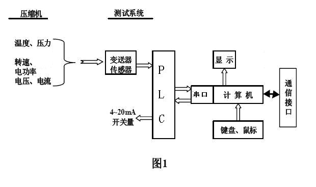

    二、总体结构:
    汽车空调压缩机测试系统由RealInfo组态监控软件、三菱PLC、三菱变频器以及温度、湿度、压力变送器等构成。(如图1
