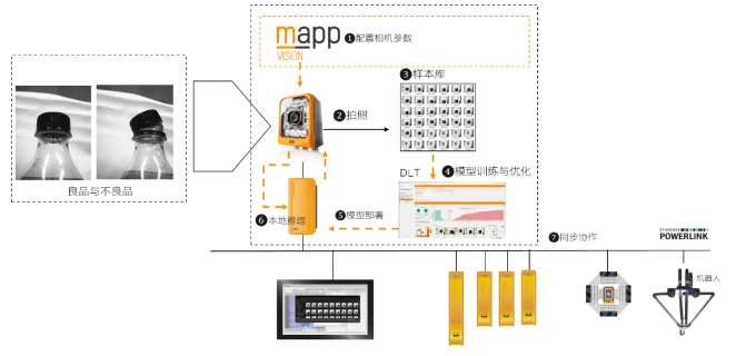

      我们以机器视觉中较为复杂的“缺陷检测”为例—如图2,对整个AI相机的应用进行介绍。大的步骤主要是四个步骤,其中第一个步骤分为四个小的细节过程。
    图2-整个机器视觉的应用流程
      第一步:样本采集与训练
      第一步主要是进行系统配置和图像采集与训练。
      ●配置参数:在mappVISION中对关键的拍照相关参数进行配置,如视距(FOV)、频闪、关注区域的配置;
      ●拍照:配置参数将通过PLC/PC下载到相机中,进行拍照;
      ●构建样本库:采集足够多所需的良品/不良品照片;
      ●模型训练与优化:基于样本特征调整优化算法模型,提升检测准确性。

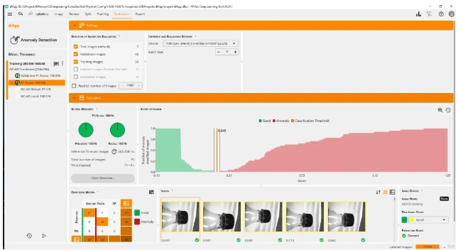

      这个深度训练的过程,可以通过MVTec DLT插件进行,通过对图像的标注、训练、评估。
      在这个过程中,工程师针对视觉的各个配置都是可选的,特征、训练、评估,以“指南”性质逐步完成,无需深入的视觉或深度学习知识,即可实现对图像的处理与训练。
    图3-MVTec DLT深度学习图片训练
      MVTec DLT是一个用户友好的工具,它使得工程师通过预设参数,快速正确使用深度学习模型。而经过训练好的模型,则可以通过导出,直接到Automation Studio中。
      第二步:模型部署
      ●经过深度学习训练的模型,可被导入至Automation Studio中,并被下载至AI相机中。该AI相机内部由HALO的AI加速器,它能26TOPS的算力支持高速的本地快速推理。
      第三步:实时在线检测
      ●在相机的本地,可以直接检测到图片后,依据其学习到的能力,即可直接对产品进行缺陷智能识别,并无需PLC额外处理,并将结果输出给PLC进行处理。
      第四步:系统联动控制
      贝加莱的机器视觉可以被理解为PLC/PC的一个“传感器”,它也同样通过POWERLINK实时网络,可通过交叉通信的方式实现协作。
      ●外部协作:它即可以与I/O逻辑配合,也可以与机器人、柔性输送轨道联动控制,例如实现剔除、检出,或通过柔性输送系统送至“NG区”等动作。同时,它可以作为缺陷数据被记录,作为后续根源分析的数字依据。
